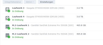

Guten Abend,
um die SMART Werte per SSH auszulesen scheine ich zu blöd zu sein?
Iwie hatte ich es zwischendurch geschafft mal die Werte anzusehen .... aber das finde ich nicht wieder
Anbei zwei Bilder .... beide 14TB HDD laufen solo sowohl in der 1621 als auch in der 718 ohne Probleme und Fehelrfrei
Ebenso die M2.NVME .... in einem jungfräulichen System fehlerfrei .... im bestehenden System mit Fehlern
Wenn ich jetzt wüßte wo ich die Fehlerzeilen rauslöschen kann sollte das System wieder Laufen ... oder bin ich zu rabiat?
Dank Euch und nen schönen 2. Advent
