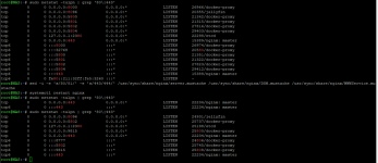

vielen Dank für die Info.
Habe es mit dem Skript probiert.
sed -i -e 's/80/81/' -e 's/443/444/' /usr/syno/share/nginx/server.mustache /usr/syno/share/nginx/DSM.mustache /usr/syno/share/nginx/WWWService.mustache
systemctl restart nginx
Dann hab ich es nochmal erneut versucht wenn das Skript beim Hochfahren direkt gestartet wird.
Irgendwie hab ich den Eindruck dass noch der Port 443 belegt ist, wenn ich das richtig interpretiere.
14.535
5.096
544
Ja, da lauscht bei dir nach wie vor der nginx der DS. Ich hab das bei mir in einer virtuellen Maschine am Laufen und hab das nie getestet. Deshalb kann ich da nicht viel zu sagen.
Dann werd ich mal weiter versuchen herauszufinden, warum das nginx trotzdem noch lauscht
