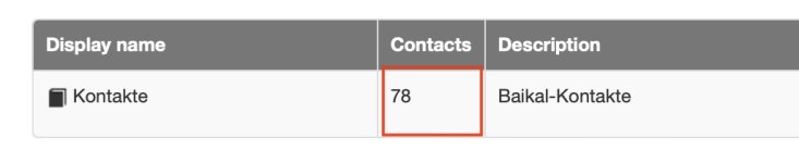

Ich habe die https-Variante mit Port 443 gewählt. Damit das ganze funktioniert, ein kleines Intermezzo, in meinem Fall auf dem iPhone einen Account einrichten:
Hier kommt nämlich der von Baikal generierte Link zum Adressbuch/Kalender zum Einatz, nicht der 'pricipal-Link' vom Mac.
Daraus macht das iPhone einen SSL-Account. Im Anschluss mit iPhone! einen Testeintrag generieren und prüfen, ob er in der Datenbankanzeige des Users erscheint (hier: schon 78)
Das benötigt der iMac scheinbar, um die Datenbank zu 'erkennen'. Der Sync hat einen kleinen Moment gedauert, aber dann stimmten die Einträge. Im Zweifel mal die Apps jeweils neu starten.
