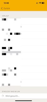

Wenn ich über den blauen Pfeil oben rechts auf den Verlauf gehe und unten die Anzeige "Synology NAS im LAN" habe, zeigen mir die DS File und die DS Photo keine Geräte an.
Die App DS Video wiederum zeigt mir die DS an.
Woran kann das liegen, oder ist das eine Einstellung auf der DS, die ich ändern muss?

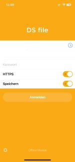

Ich erneuere mein eigenes Ticket wieder. Aktuell habe ich das gleiche Problem - wieder.
Bin aber nicht im Gäste-WLAN, sondern im "richtigen" WLAN.
Das Problem trifft bei meinem Vater und bei mir ein - zwei Gebäude, zwei Orte, zwei WLANs ;-)
Bei mir Zuhause sinds sogar zwei DS, welche beide nicht angezeigt werden in den Apps DS file und DS audio. Aber in den Apps DS photo und DS video sind beide DS sichtbar.
Zu den oben gestellten Fragen von @plang.pl:
Firewall an der DS an? Bei einer DS nein (DS920+), bei der anderen DS ja (DS1512+)
Welches DSM? DSM 6.2.4-25556 Update 7 und DSM 6.2.4-25556 Update 7
Funktioniert es anderen Handys? nein
Alles mal neu gestartet? ja
Neuste Version der Apps und Pakete? ja
Die Infos von meinem Vater habe ich leider gerade nicht zur Hand. Ausser die DS211+.
Habt ihr noch eine Idee, woran das liegen könnte?
Vielen Dank für euer Feedback.
Beste Grüsse, michi
Dh. einloggen kannst Du Dich mit den Apps aber dann siehst Du nichts oder wie muß man sich das vorstellen?
