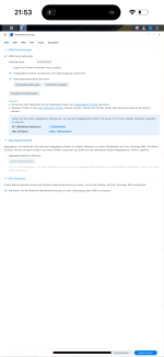

Hallo zusammen, ich habe eine Frage zu den Logs.
Bei der Synology Drive Admin Konsole sehe ich nur dass das System etwas durchgeführt hat und nicht welcher Benutzer es getan hat. Habe Photos als Team Ordner aktiviert.
Welche Logs müsste ich unter Dateidienste in den Systhemeinstellungen aktivieren damit ich nachvollziehen kann welcher Benutzer meiner Diskstation welche Aktion durchgeführt hat?
Betrifft in meinem Fall nur die App Synology Photos.

Das sollte eigentlich im Protkoll-Center verfügbar sein. Das findest du außerhalb von Drive. Falls nicht, schau mal ob du es im Paketzentrum installiert hast.
Edit:
Hier greift mal wieder das sehr präzise "Kommt drauf an" :) Solange der Zugriff über SMB auf den Photos-Ordner stattfindet, hast du ein Log im Protokoll-Center. Wenn der Zugriff über die App erfolgt, gibt es leider kein Log.
Hab das bei mir mal nachgeschaut. Hatte vor ein paar Wochen Fotos innerhalb des Photo-Ordners per SMB verschiben, das finde ich schön sauber im Log. Alles was ich letzt eWoche direkt in Synology Phots gemacht habe, kann ich nicht sehen.
12.553
2.999
423
Auch bei SMB werden mit den Standard-Einstellungen nur Löschvorgänge protokolliert. Will man mehr, muss man das das erst einschalten.
Ich glaube aber nicht, dass das auch Drive betrifft. Da kenne ich auch nur das Protokoll aus #1.
