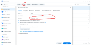

Die Pakete sind bei mir auf Volume1 installiert.
Auf dem Volume1 habe ich nachfolgende 4 Ordner:
Bei den Hyper Backup Einstellungen sehe ich leider keine Möglichkeit Pakete zu sichern.
Geschieht das automatisch, wenn ich alle Ordner von Volume1 sichere?

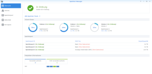

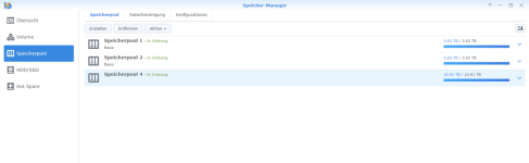

was muss ich tun, damit ich einen Speicherpool für mehrere bestehende Laufwerke bekomme.
Kann man einen Speicherpool nur nach der DSM Erstinstallation mit dem Assistenten erstellen?
Ich habe jetzt ein Laufwerk neu mit SHR erstellen wollen und z.B. dem Speicherpool 4 zu ordnen wollen.
Leider funktioniert das nicht.
Bitte um eure Info was die einfachste Lösung ist einen Speicherpool zu erstellen zu dem ich eventuell bestehende Laufwerke zuordnen kann.
Wenn ich einen Speicherpool lösche werden ja alle Daten gelöscht.
Ein neues Laufwerk mit SHR zur erstellen gelingt mir.
Leider blicke ich nicht durch wie Erstellung und Zuordnung der Speicherpools funktioniert.
Hoffentlich muss ich nicht alles neu aufsetzten. Ich weiß nicht wohin inzwischen gegebenenfalls mit meinen Daten umziehen soll :confused:.
Danke euch!
LG Robert
8.594
1.435
288
Du musst den Speicherpool 4 erweitern. Mehr Speicherplatz bekommst du aktuell dadurch aber nicht.

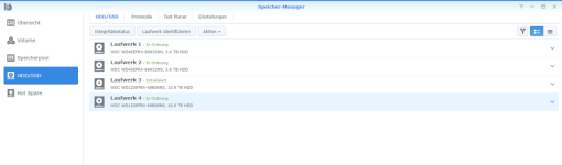

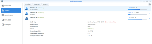

Robert_Storage
07. Jan 2024
Ich möchte gerne ein neues SHR LW 10,9 TB erstellen.
Das gelingt mir.
Aber wie kann ich den Speicherpool 4 um das neue LW erweitern?
Screenshot 2024-01-08 214941.pngScreenshot 2024-01-08 214912.pngScreenshot 2024-01-08 214831.png
Leider bin ich ein "Anfänger" :rolleyes:
Danke
dil88
03. Sep 2012
29.902
1.179
754
Du kannst die Platte dem Speicherpool 4 hinzufügen und erhälst dann einen SHR-Speicherpool mit Datenschutz (gespiegelt) und gleicher Kapazität wie jetzt. Du gewinnst also keine weitere Kapazität. Falls Du mehr Speicherkapaztität haben möchtest, müsstest Du auf der neuen Platten einen neue Speicherpool erstellen. Oder Du müsstest einmal grundlegend aufräumen, um beispielsweise statt Deiner drei Speicherpools zukünftig nur einen zu haben. Dafür kommst Du nicht darum herum, ein Backup Deiner Daten zu machen, das Du sowieso machen solltest - besser mindestens zwei zumindest der wichtigen Daten. Wenn Du beispielsweise ein versioniertes HyperBackup der Daten und der Synology-Apps auf eine externe Platte machst, kannst Du alle Speicherpools löschen, auf allen Platten einen (gemeinsamen) neuen Speicherpool erstellen und das HyperBackup auf diesem (einen) Speicherpool wiederherstellen. Du hättest damit dann 18TiB Kapazität (siehe RAID-Rechner).
