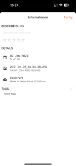

meine Bilder in Synology Photo app auf iPhone wird die Zeitachse falsch dargestellt, gibt es eine Möglichkeit diese so zu ändern das die Zeitachse nach erstelltes Foto gemacht wird, statt die Änderung.

so sieht es bei mir aus. oben steht 2.1. 2024, wird unter 2024 angezeigt, unten steht 2021-04-05, ich hatte vorher meine Bilder mit PhotoSync hochgeladen, dort mit Datum eingetragen, und in Ordner sotiiert.

Muss wie auf den Bild oben das obere Datum dann angepasst werden? Das ist dann das Erstellungsdatum richtig? Der müsste das gleich mit den unteren Datum übereinstimmen oder nimmt sich dieses Programm das selbst.
