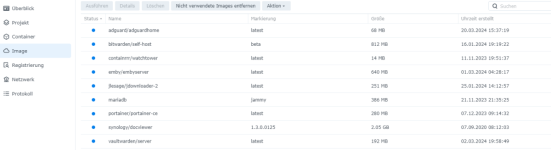

Kann es sein, daß Du Deine DS Zeitweise herunter fährst, oder Vaultwarden nicht immer lief?
Wenn es in Watchtower so geregelt ist daß nur zu bestimmten Zeiten Updates stattfinden und grad obiges zutraf, dann kann zb. nicht Upgedatet werden. Dann sieht das auch so aus. Durchlaufen lassen dann kommt das Update schon noch.

Mittlerweile sind die Images aktuell! Im Browser steht zwar immer noch das hier aber denke das wird schon noch upgedatet. Wie ich noch den Bitwarden installiert gehabt hatte, wurde das schon jedes Monat upgedatet ( soweit ich mich noch erinnern kann )

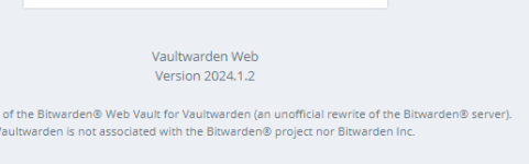

Ich muss hier leider noch mal etwas nachfragen. Meine 2 lokalen Bitwarden Installationen haben die Version 2024.3.0
Meine WebVersion ist immer noch am gleichen Stand wie auf den Screen Oben zu sehen 2024.1.2.
Wie kann ich denn hier updaten?
DANKE

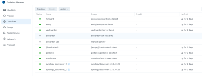

Ich mach das mit Watchtower: docker run --rm --name=watchtowertemp -v /var/run/docker.sock:/var/run/docker.sock containrrr/watchtower:latest --include-stopped --cleanup --run-once im Aufgabenplaner als root ausführen, wenn man Updates machen will

Ja aber Watchtower läuft ja und wie es aussieht auch aktuell. Oder übersehe ich da etwas?

Naja dann passts doch.

Dann ist vielleicht einfach die genannte Webversion bereits die neueste?
Oder die neue Version wurde von Vaultwarden halt noch nicht implementiert

Scheint die neueste Version zu sein. Ist bei mir auch so.
siehe auch in den Release Notes
https://github.com/dani-garcia/vaultwarden/releases
bei version 1.30.2 wird die 2024.1.2 erwähnt, danach war kein Update der Webversion mehr.
Du kannst auch unter <URLzuVaultwarden>/Admin und dann unter Dignostics schauen, ob die auf Stand bist.

das passt, wenn nicht, bekommt man, soweit ich weiß, ne rote Anzeige.
