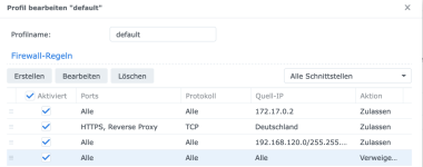

Hallo
Wenn ich meine Firewall(in der Synology) an habe bekomme ich keine Verbindung mit dem jDownloader. Mache ish sie aus, startet der download und läuft aber wenn ich sie dann einschalte auch mit der ausnahme für die 3 Ports vom jdownloader wird der download immer langsamer und dann gibts nen connection Error...
Kann mit bitte jemand sagen wie die richtige Firewalleinstellung sein muss um jdownloader funktionsfähig zu haben mit aktiver Firewall?
mj084
14. Feb 2024
68
Welche Ports?
Hast du das Docker Netzwerk in dem der Container läuft auch freigegeben?
misux
29. Feb 2008
313
13
Nein, deshalb frage ich ja wie die korrekten Einstellungen sein müssen... Der dicker wurde nicht geändert... Alles Standard..
misux
29. Feb 2008
313
13
Wenn ich es so mache gehts...
Kann man es noch weiter einschränken? Weil wenn ich bei ports die 3 von dem jDownloader die im Docker angezeigt werden angebe dann geht es wieder nicht...
Aber so wirklich checke ich die Richtung nicht wirklich...
Dachte die Quelle ist das Internet... und der Port der welcher das Ziel(DS/Docker) nutzt... Kapier ich irgendwie nicht...

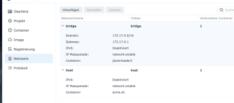

mj084
14. Feb 2024
68
Dann würde ich mich erstmal belesen...
Die Frage in welchem Netz der Docker Container läuft wurde auch nicht beantwortet...
misux
29. Feb 2008
313
13
verstehe die frage nicht...
Wenn du vielleicht das meinst: Ist ja das was ich angegeben habe oben im Bild...

Ja klasse! Dann hab ich ja alles richtig gemacht...
Hatte nur gedacht das man es noch mehr einschränken kann/soll...
Danke!
