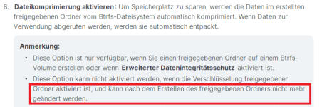

Ausnahme wäre, wenn der Share verschlüsselt ist:
https://kb.synology.com/de-de/DSM/help/DSM/AdminCenter/file_share_create?version=7
Und wenn man einen komprimierten Ordner verschlüsseln will, wird die Komprimierung deaktiviert...

@Adama Vielleicht bin ich ja blind, nur den Haken bei einem bereits erstellten Share finde ich nicht.
Abgesehen davon steht in Deinem Link genau das, was ich gesagt habe (Punkt 8)

Entschuldigt, aber das mit dem verschlüsselten Share steht bei 6.2 und 7.1 und etwas anderes hab' ich auch nie behauptet...
6.2:
7.1:
Ganz im Gegenteil:

@Adama Sorry. Eine falsche Behauptung wird auch dann nicht richtig, wenn man den Kontext wechselt.
Ich hatte in #2 festgehalten, dass eine Deaktivierung einer Dateikomprimierung eines Shares nicht mehr geht. Dem hast Du in #3 widersprochen.
Und das geht nicht – Verschlüsselung hin oder her. Es geht nicht!
