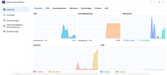

Ja klar, WLAN ist wenn ich LAN benutze natürlich aus. Spielt aber auch keine Rolle, weil wie gesagt: Bei einzelnen Dateien habe ich volle Übertragungsrate bei LAN und WLAN. Ich schicke grad nen 300GB Verzeichnis auf das NAS: Das sind die Werte:

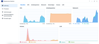

Jetzt schiebe ich ne 10GB Filmdatei rüber. Das dazu die Werte:

14.532
5.094
544
Was für DSM-Version?
Kannst du mal die SMART Werte der Platten posten? Vorgehen siehe Link in meiner Signatur
