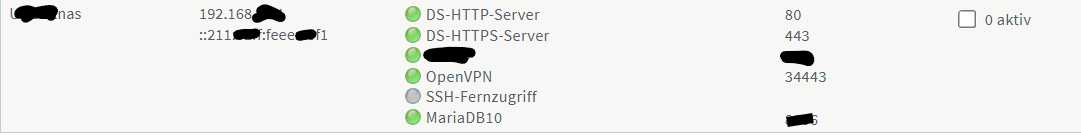

Hi,
ja IPv6 ist aktiviert und die Werte sind alle da. Daher wundert es mich.
Erst habe ich mir einen Portainer Stack mit dem DDNS gebaut, da bin ich genauso weit gekommen wie jetzt. Danach habe ich das direkt über den Docker Containerdienst auf der NAS gemacht, gleiche Ergebnis.
Kann es mit meinen Ports zusammenhängen? Port 8000 ist belegt bei mir, daher habe ich bei den Ports gebastelt, kann das der Grund sein?
Ich hänge mal meine Settings rein.
Bildschirmfoto 2024-03-21 um 19.44.32.pngBildschirmfoto 2024-03-21 um 19.45.04.png
meine config.json sieht so aus:
JSON:
    "settings": [
        "provider": "strato",
        "domain": "meineurl.eu",
        "host": "meinesubdomain",
        "password": "meinPasswort",
        "ip_version": "ipv6",
        "ipv6_suffix": "",
        "provider_ip": true
vielleicht kannst du das mal mit deinen Settings vergleichen.
