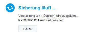

Hallo Leute,
ich habe neulich meinen Unifi Docker geupdated. Dabei habe ich vorher ein Backup meiner Config gezogen und dieses auf in einen Backup ordner gezogen wo ich besagte Backups aufbeware. Dieser Ordner wird per Drive auf die DS920+ die bei meinen Eltern steht gesynced. Das hat bisher sehr gut geklappt. Leider wird zur Zeit eine Backup Datei nicht mehr kopiert. Es betrifft nur diese 1 Datei. Der Client auf meiner Windows Maschine macht andere Dateien nebenbei weiter aber es wundert mich das er jetzt auf einmal dieses Problem aufzeigt
Dateityp: .unf (unify Backlup Datei des Controllers)
Ordner tiefe: 3 Lokal / 7 Remote (Pfad: \\NAS\DIR1\DIR2\DIR3\DIR4\DIR5\DIR6\DIR7)
Rechte vorhanden keine Begrenzung des Traffic oder Speicherlimits
Laut meinen Tests betrifft es jede neue Datei in diesem Ordner. Egal welchen Typs. Andere Datei in bereitsvorhanden Ordnern klappen ohne Probleme. Auch die Datei die in diesem Ordner nicht übertragen wird....
Ich bin mit meinem Latein am Ende. Im Anhang ein Screen wie der Drive Client aussieht auf meinem PC.
vielleicht hat von euch ja noch einer einen Tip für mich.
grüße
Paule

Mir ist kein Log bekannt. Weder im LogCenter noch in der Admin Drive Oberfläche noch im Client gibt es ein richtiges Log soweit ich geschaut habe. Das einzige was mein Client noch anzeigt ist das er die Datei: " prepared" Siehe Screen im Anhang
