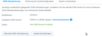

Mein DSM 6.2.4-25556U2 meldet, die Version wäre aktuell. Es gibt aber bereits DSM 7.0.1 und ein Paket erfordert diese DSM Version für ein Update (meldet aber auch, dass es ein Update gibt).
Warum wird mir die neueste DSM vorenthalten?

Wie geschrieben, die 7.0.1 sollte mir eigentlich angeboten werden. Wird aber nicht.
Was heisst, auf DSM7 umschalten?
Ich meinte oben rechts bei der Firmware-Suche, sonst werden dir evtl. nur die Updates für 6.2 angeboten.
Gibt es die Auswahl nicht, gibt es auch keine 7er-Updates

es muss nicht alles sofort automatisch angeboten werden
das ist ganz normal
es wird halt nach und nach abgearbeitet. Wenn alle DS sofort jeden Update bekommen würden, dann wären die Server wohl überlastet. Darum geht es alles länger. Also entweder warten bis du dran bist, oder halt manuell updaten.
Ich persönlich würde nichts überstürzen, DSM7 ist noch lange nicht so perfekt wie es Synology verspricht. Ich würde an deiner Stelle ruhig noch mind 6 Monate warten oder länger.
Und wenn eine App, welche eigentlich unter DSM6 läuft unbedingt DSM7 will, dann braucht man es nicht berücksichtigen. DSM7 ist ein anderes Betriebssystem und somit werden automatisch auch alle Apps angepasst.
Bleibe also bei DSM6, dann sparst du dir ev viel Ärger.
Oder lese zumindest die Beiträge betreffend DSM7 hier im Forum damit du wirklich weisst ob du dir das antun willst.

Das sehe ich aktuell nicht bei mir.
@ottosykora: Ok, danke für die Warnung.
