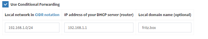

Das Conditional Forwarding hat es gelöst bei mir:

Ich denke so wie in meinem Screenshot ist korrekt oder? Oder muss es zwingen die .178 sein?
Fritz läuft unter 1.1
10.550
3.925
414
Nein, so passt es, es muss ja auf deinem Bereich abgestimmt sein.
12.633
3.059
448
Ok, das passt. Es gab nämlich Probleme, wenn PiHole externe Nameserver benutzt, da fritz.box inzwischen auch extern als Domain existiert (s. z.B. "nslookup SynologyDS918 8.8.8.8")
