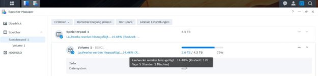

ich habe eine DS415play geschenkt bekommen und in dies 2x 5TB eingebaut und mit RAID 1 zu einem Speicherpool installiert.
Letzte Woche habe ich zwei weitere 5TB HDD eingebaut und wollte auf RAID 6 gehen. Nachdem ich die beiden HDD eingebaut habe, find das system an, die Laufwerke hinzuzufügen.
Jetzt eine Woches später wird mir angezeigt, das knapp 15% erledigt wurden und es noch weitere 172 Tage dauert bis das Ganze fertig ist.
Jetzt meine Fragen:
Ist es normal, das es so lange dauert?
Gibt es eine Möglichkeit dies zu beschleunigen ?
In dieser Zeit kommt bestimmt eine neue Firmware (aktuell: DSM 7.1.1-42962 Update 6) kann ich dann das System neu starten ?
Was passiert mit meinen Daten wenn jetzt der Strom ausfällt?
Danke für Eure Antworten

Poste bitte mal die SMART Werte, siehe meine Signatur.

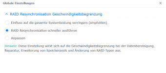

In den globalen Einstellungen im Speichermanager kann man das beschleunigen.
Wenn jetzt der Strom ausfällt, könnte es gut sein, dass du ein großes Problem hast.
Dafür benutzt man eine USV, um das zu vermeiden.

Gehe mal in die globalen Einstellung bei deinem Screenhot und sage volle Geschwindigkeit. Und ja es dauert einige Zeit.
Du machst aus einer synchronen Spiegelung ein Raid5, sprich er muss alles lesen und neu schreiben. HDD1 Block 1, HDD2 Block 2, HDD3 Prüfsumme.
(Grob vereinfacht)
Der zerpflückt momentan die Daten vollständig und schreibt sich einen Wolf, da geht richtig was ab auf den 3 Platten.
Ich habe das auch mal bei meiner DS920 gemacht 2 HDD —> 3HDD, hat fast 2 Tage gerödelt und danach nochmal irgendeine Überprüfung.

Sorry RAID 6, hab ich überlesen, dann wirds ja noch wilder und macht bei 4 HDD eigentlich noch keinen Sinn.
10.634
3.971
414
Ja, aber selbst das sollte innerhalb einer Woche durch sein. Ich befürchte einen HDD Fehler.
14.776
5.246
544
Ich würde auch auf HDD-Defekt tippen. Als allererstes mal Backup machen / aktualisieren. Ansonsten fliegt dir alles um die Ohren

die glöbalen Einstellungen habe ich auch mit angehängt, welchen Schalter soll ich da nehmen ??
