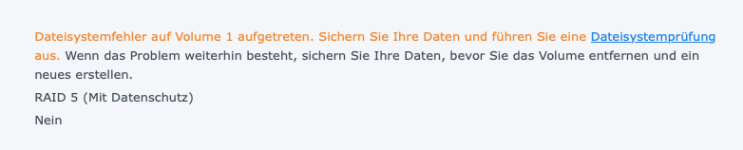

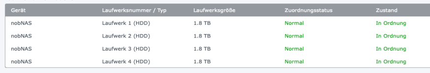

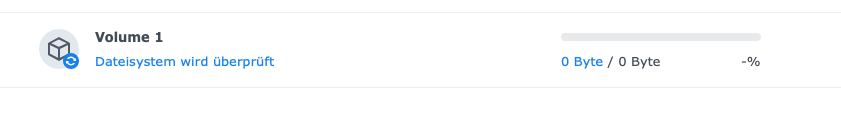

Das NAS schickt mich in einen Kreis. HD 3 ist ersetzt und formatiert. Alle Platten werden als okay bezeichnet. Dennoch will er eine Dateisystemprüfung die er nicht macht. Beim dritten Versuch zeigt er nun in Ordnung an. Mal sehen ob das so bleibt.

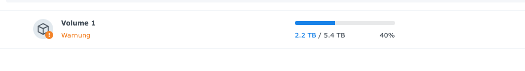

Super, jetzt zeigt er wieder "Warnung" an.

Werde wohl das Volume löschen und neu anlegen müssen.

Trotz neuer Platte und RAID 5 konnte das Volume nicht wiederhergerstellt werden, die Daten waren jedoch über Netzwerk noch zu sichern.
Volume gelöscht, alles neu eingerichtet.
