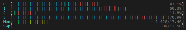

Daran
sieht man, wie die Synology swappt, wenn nur 2GB verbaut sind. Ich habe heute bei speicher.de meine 16GB bestellt.

Finde schon ein wenig seltsam, dass der SWAP von 3GB auf 12,5GB hochgezogen wurde. Die hätten den bei 3GB belassen sollen.

Warum stört es Dich, dass der Speicher genutzt wird? Dafür ist er doch da. Wenn die DS für andere Anwendungen mehr Speicher benötigt, so verkleinert sie die Swapgröße. Bei der Speichergröße kannst Du die Speicherkomprimierung ausschalten.
oicfar
19. Aug 2023
50
11
Ich habe nirgendwo geschrieben, dass es mich stört, dass der RAM genutzt wird. Finde nur den SWAP unpassend groß. Wenn SWAP zu exzessiv vom System genutzt wird, führt das auch zur Verlangsamung. Nun mit den +16GB RAM bin ich zufrieden und wie ich noch schrieb, werde ich die Speicherkomprimierung ausschalten und testen.
