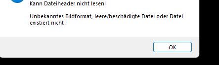

Hallo, seit dem Update auf 7.2 habe ich bei meiner DS923 das Problem, die Fotos, die automatisch von meinen Android Geräten über die Photos App geschickt werden, kann ich auf der DS nicht mehr öffnen. Hab dies mit mehreren Android Geräten genutzt, immer das gleiche Problem. Bin ich da der einzige? Hat da jemand eine Lösung oder Idee? Wenn ich das Photo öffnen will wird immer angezeigt " Kann Dateiheader nicht lesen" , "Unbekanntes Bildformat, leer/beschädigte Datei oder Datei existiert nicht.
Ich habe das Problem auch seit dem Update auf 7.2. Die Ursache ist bei mir, dass zwar die Rechte aus der Synology Photos funktionieren (innerhalb der Apps), der direkte Filezugriff (DS) aber nicht. Ich hab als Grund ermittelt, dass beim Hochladen durch die App leider die (File) Rechte des Ordners darüber nicht vererbt werden. Ich halte dies für einen Bug der 7.2 und kenne derzeit keine Abhilfe.

hallo,
genau, ich hab dies gestern mit den Rechten auch entdeckt, dass ist die Ursache.
