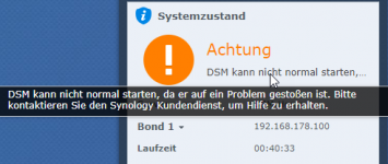

auf meiner DS415+ wollte ich testweise schauen ob ich eine externe USB Festplatte als SSD Cache einbinden kann und bin nach dieser Anleitung vorgegangen:
https://www.casler.org/wordpress/synology-ssd-cache-on-external-devices/
Soweit hat auch alles geklappt jedoch konnte ich die DSM nicht mehr über HTTPS aufrufen und ich erhielt die folgende Meldung:
Über Systemsteuer-Netzwerk-DSM Einstellungen konnte ich die Optionen HTTP Verbindungen auf HTTPS umleiten nicht deaktivieren bzw. erhielt immer die Meldung "Operation fehlgeschlagen".
Anfangs dachte ich das die Änderungen an der synoinfo.conf verantwortlich wären weswegen ich diese wieder rückgängig gemacht habe jedoch bleibt der Fehler.

Im Protokoll Zentrum wird aufgeführt das die Änderung gespeichert wurde:

Einmal 'nginx - t' und / oder 'synoservicectl --restart nginx' und sehen was für Fehler ausgespuckt werden.

Oh man.....
Danke für den Tipp bzw. schubs in die richtige Richtung....
root@DSM:~# synoservicectl --restart nginx
nginx restarted.
root@DSM:~# nginx -t
nginx: [emerg] open() "/usr/local/etc/nginx/conf.d/www.PhotoStation.conf" failed (2: No such file or directory) in /etc/nginx/nginx.conf:87
nginx: configuration file /etc/nginx/nginx.conf test failed
Nach der Meldung ist mir eingefallen das ich vor einiger Zeit diese umleitung für Photstation ausprobiert hatte:
https://www.synology-forum.de/threads/nginx-redirect-fuer-photo-station.97096/post-807449
Photostation selbst habe ich wieder gelöscht aber vergessen die Änderungen wieder rückgängig zu machen.
nginx restarted.
nginx: the configuration file /etc/nginx/nginx.conf syntax is ok
nginx: configuration file /etc/nginx/nginx.conf test is successful
Alle Probleme sind behoben und ich kann mich wieder um den SSD Cache kümmern.
Vielen dank.
