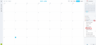

Also ich habe das folgendermaßen eingerichtet:
1.) CalDav-URL besorgen

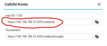

Zuerst die CalDav-URL aus dem Calendar von der DS anzeigen lassen (dabei st egal, welchen Kalender du auswählst, denn du erhälst einen Link, über den du alle Kalender und Listen abrufen kannst):
Dann im erscheinenden Fenster die Adresse für "macOS /iOS" kopieren (darüber kannst du alle Listen abrufen, über die URL "Thunderbird" nicht):

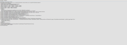

Hey,
habe follgenden Fehler beim Syncroniesieren bei meinen Aufgaben kann mir jemand helfen ???
Er Syncroniesiert alles aber schreibt immer diesen fehler ...
kann mir jemand helfen?

Kannst du das bitte kopieren als Codeblock hier posten:
Chrined8486
11. Mai 2023
55
<?xml version="1.0" encoding="utf-16"?>
<SynchronizationReport xmlns:xsd="http://www.w3.org/2001/XMLSchema" xmlns:xsi="http://www.w3.org/2001/XMLSchema-instance">
  <ProfileName>Chris</ProfileName>
  <ProfileId>cf3d24c7-4543-4255-9858-dbc8b3c88df4</ProfileId>
  <StartTime>2024-02-08T17:44:54.5325074Z</StartTime>
  <ADelta>Unchanged: 36 , Added: 0 , Deleted 0 ,  Changed 0</ADelta>
  <BDelta>Unchanged: 36 , Added: 1 , Deleted 0 ,  Changed 0</BDelta>
  <AJobsInfo>Create 0 , Update 0 , Delete 0</AJobsInfo>
  <BJobsInfo>Create 0 , Update 0 , Delete 0</BJobsInfo>
  <LoadErrors>
    <LoadError>
      <EntityId>/caldav.php/Familie/ukqoihww/82aff1a2-a47a-4214-8812-742f0b2cf531.ics</EntityId>
      <Error>System.ArgumentException: COUNT value -1 is out of range. Valid values are between 0 and 2147483647.
   bei DDay.iCal.Serialization.iCalendar.RecurrencePatternSerializer.CheckRange(String name, Int32 value, Int32 min, Int32 max, Boolean allowZero)
   bei DDay.iCal.Serialization.iCalendar.RecurrencePatternSerializer.CheckRange(String name, Int32 value, Int32 min, Int32 max)
   bei DDay.iCal.Serialization.iCalendar.RecurrencePatternSerializer.Deserialize(TextReader tr)
   bei DDay.iCal.Serialization.iCalendar.DataMapSerializer.Deserialize(TextReader tr)
   bei DDay.iCal.iCalParser.property(ISerializationContext ctx, ICalendarPropertyListContainer c)
   bei DDay.iCal.iCalParser.component(ISerializationContext ctx, ISerializerFactory sf, ICalendarComponentFactory cf, ICalendarObject o)
   bei DDay.iCal.iCalParser.icalbody(ISerializationContext ctx, IICalendar iCal)
   bei DDay.iCal.iCalParser.icalendar(ISerializationContext ctx)
   bei DDay.iCal.Serialization.iCalendar.iCalendarSerializer.Deserialize(TextReader tr)
   bei CalDavSynchronizer.Implementation.CalDavRepository`1.DeserializeCalendar(String iCalData, IStringSerializer calendarSerializer)
   bei CalDavSynchronizer.Implementation.CalDavRepository`1.TryDeserializeCalendar(String iCalData, IICalendar&amp; calendar, WebResourceName uriOfCalendarForLogging, IStringSerializer calendarSerializer, ILoadEntityLogger logger)</Error>
      <IsAEntity>false</IsAEntity>
      <IsWarning>false</IsWarning>
    </LoadError>
  </LoadErrors>
  <EntitySynchronizationReports />
  <ConsiderExceptionThatLeadToAbortionAsWarning>false</ConsiderExceptionThatLeadToAbortionAsWarning>
  <Duration>00:00:00.3613358</Duration>
</SynchronizationReport>
14.404
5.030
544
Mit welcher App synchronisierst du?
Welches Endgerät?
Welche DS und DSM Version?
Was gibst du als URL an?
