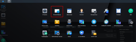

Vielleicht sollte ich dann doch die Alarmmeldung von der SS aus einrichten. Ich teste das mal.
