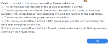

Hi zusammen,
vermutlich ein Anfängerfehler, aber ich hab nichts gefunden, was weiterhilft :-(
Habe bei Strato HiDrive bestellt (mit Protokollpaket) und will nun HyperBackup dazu bringen, da hin zu sichern.
Bekomme aber diesen Fehler hier :
Mit einer Shell klappt der rsync aber problemlos
Also mit einem Aufruf gemäß der Doku hier (https://www.strato.de/faq/cloud-speicher/wie-richte-ich-rsync-ein/)
rsync -rltDvzre "ssh" ./ordner hidrivebenutzername@rsync.hidrive.strato.com:/users/hidrivebenutzername/backup
Muss ich dem HyperBackup irgendwie noch mehr Rechte geben ?
Danke Euch und viele Grüße,
Wurzelseppi

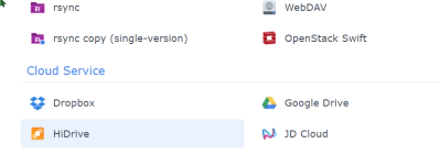

also, rsync-copy (single version) geht auch mit HiDrive .... ist wirklich nur der direkte Menüpunkt "HiDrive", der nicht geht :-(

Mache das aber schon richtig, oder ?
Beim Klicken auf den Pfeil rechts im roten Feld kommt der Fehler.

Das komische ist wenn ich hier (rsync - single version)
den kleinen Pfeil bei Backup Module drücke, dann krieg ich auch den Fehler, aber da man hier auch manuell einen Wert eingeben kann drücke ich einfach Next und Beende die Konfiguration.
Das Backup funktioniert dann einwandfrei.
