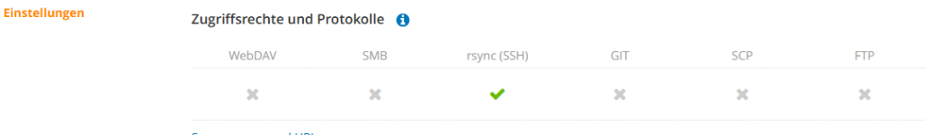

In der Hyper Backup-Einrichtung ist das direkt als Modul vorhanden:
Und auf der Gegenseite musst du rsync über ssh aktivieren.
Guckweg
27. Okt 2019
29
das ist es!
auf der Gegenseite (HiDrive/Strato) muss es auch aktiv sein.
Und dort ist es NICHT mehr! Nicht mal vorhanden, einfach weg.

so, heute (Freitag) morgen um 8 Uhr ein Anruf aus Berlin bekommen.
Ich hatte Glück, und der Techniker auf der andere Seite hatte nicht nur Ahnung, war auch freundlich, und hat das Problem verstanden.
Unkompliziert schaltet er mir die Protokolle wieder frei, und schon klappt es sofort mit dem Backup/Sync.
Vermutung: ich hatte das Paket zum Vertragende (Ende 3Q/2023) gekündigt, aber irgendwie ist das Protokoll-Paket vorher rausgefallen.
Jetzt geht es wieder. 👍
