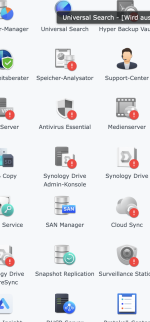

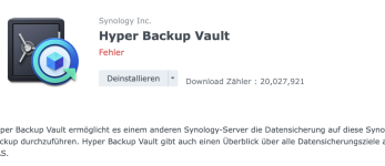

nachdem ich ja eine Sicherheitsabschlatung hatte da Raid defekt ist sehe ich bei den ganzen Apps - wie HB und HBV usw. die Anzeige "Fehler" bei den Apps direkt.
Nachdem meine Sicherungen ja mit Hyperbackup gemacht wurden kann ich nun nicht darauf zugreifen. Soll ich das nun neu installieren - oder könnte dadurch das Hyperbackup nicht gelesen werden da Neuinstallation ? Wie wäre die beste Vorgehensweise?!
(Die Daten wurden mittlerweile sicherheitshalber auf eine externe Platte mit CarbonCopy einfach kopiert)
Danke

geben bitte mehr Deatils an, dann können die Kollegen hier schon helfen
Welche DS? Welcher Raid
Hyperbackup von wo nach wo?
Smartwerte der Platten?

Warum sollte Hyper Backup nach einer Neuinstallation dein altes Backup nicht mehr lesen können?
Schreibgeschützte Volumen löschen und neu anlegen. Dann mindestens Hyper Backup neu installieren und ein Restore aus dem Backup durchführen. Kann natürlich sein, dass du weitere Pakete neu installieren musst, denn zum einen kann Hyper Backup nicht alle sichern, zum anderen hängt das auch noch davon ab, was du alles gesichert hast.
Ob eine Reparatur deiner Pakete durch die Installation auf dem 2. intakten Volumen möglich wäre, weiß ich nicht.
@ottosykoraVolume 1 (RAID 1, btrfs) auf DS918 ist in den schreibgeschützten Modus gewechselt....

Bitte zuerst den Speicherpool bzw. Volume reparieren welches da abgestürzt ist.
Also erst wenn das RAID (welches war das?) wieder ordnungsgemäß läuft weiter machen.
Für mich schaut das so aus, als ob jenes Volume wo die Programmpakete drauf installiert waren beschädigt bzw ganz weg ist.
Bitte Fragen von ottosykora beantworten.
