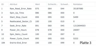

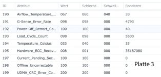

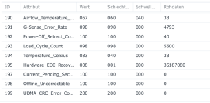

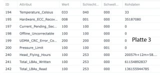

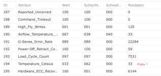

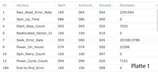

Hallo allerseits
Ich habe die DS918+ und habe 4x Festplatten installiert.
Seit einigen Tagen macht die eine Festplatte eigenartige Geräusche und es deutet sich höchstwahrscheinlich um ein Defekt an
Ich konnte es eingrenzen zur Festplatte 1 und 3. Habe die Smart Werte ausgelesen. Könntet ihr mal schauen.

Die Platte 1 hat sich bei den IDs 189 u. 191 seit Sonntag (siehe anderen Thread) stark verschlechtert.

Dein Screenshot ist fehlerhaft bei HDD 3 hier im Thread fehlt die ID 189.
8.658
1.462
288
Auch in diesem Screenshot fehlt ID189. Bei der ID sollte der Rohwert bei Null liegen.
