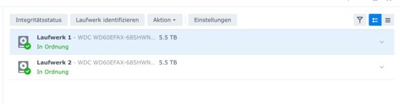

Sind das WD60EFAX (SMR)?

Genau darauf zielte meine Frage ab. Bitte mal die Ansicht aus dem Speichermanager unter HDD/SSD posten

Ja genau. Hab inzwischen gelesen, dass diese nicht mehr mit Synologys kompatibel sein sollen. Stimmt das?
wenn das so ist, dann würde ich die Platten mal tauschen.

Diese Platten sind generell nicht für NAS / RAID Betrieb ausgelegt / zu empfehlen.
Das Aufzeichnungsverfahren der Platten kommt da nicht mit. Deshalb kann sein, dass der Plattenzugriff aussteigt.
EDIT: Die waren auch noch nie kompatibel

Der Vollständigkeit halber die Ansicht aus dem Speichermanager:
Ich würde die Platten tauschen und berichte wieder ob das geholfen hat.
