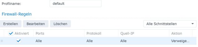

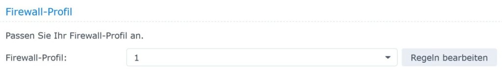

Frage 2: Wenn es zwei Firewall-Profile gibt, "default" und ein eigenes "1", sind dann beide aktiv (wenn darin eine Regel aktiv) ist oder wird nur das aktuell ausgewählte benutzt, wie hier zu sehen also Profil "1". Oder wird auch das Profil "default" abgearbeitet?
Frage 3: Falls alle Profile abgearbeitet werden, muss am Ende als letzte Regel bei jedem Profil ein DENY ALL stehen um Zugriffe die nicht expliziert freigeschaltet sind abzublocken. Oder lang das in einem Profil?

Zu 1:
Mit den neueren DSM Versionen passiert das nicht mehr. Wenn das aktuelle Regelwerk den aktuell angemeldeten PC bannen würde, verweigert DSM die Speicherung.
Und selbst, wenn es doch passiert, kommst du easy mit dem einfachen Reset wieder rein.
Zu 2:
Es werden immer nur die Regeln vom aktiven Profil angewandt.
Zu 3:
Hat sich mit Frage 2 wohl erledigt.

  1. Du kannst dich eigentlich nicht aussperren, weil DSM alle Regeln mit Fehlermeldung verhindert, die dich aussperren würden.
  2. Es ist das ausgewählte und angezeigte Profil aktiv.
  3. Ja, ich habe zum Schluss quasi Deny All Other gesetzt, wie viele andere hier auch, um alles andere, als das explizit erlaubte zu unterbinden, reicht aber im aktuellen Profil, siehe Frage 2.

Danke. Trotzdem hier ein Beispiel:
Frage 4: Würde ich Profil "default" auswählen, wäre alles dicht (ggf. inkl. selbst aussperren) und Profil "!1" ist ohne Wirkung? Ja/Nein
Frage 5: Würde ich Profil "1" auswählen, wäre alles offen, die lokalen Subnetz plus extern, weil DENY ALL fehlt am Ende und Profil "default" ja nicht ausgewählt ist? Richtig?
Frage 6: Kann es sein, dass DSM alle IPs Subnetze, die einer der LAN-Ports zugeteilt ist, automatisch frei schaltet für intern + extern? (Warum ich das frage, erklärt ich später)
14.370
5.007
544
4:
ja, dann wäre alles dicht. Speichern kannst du aber wie gesagt nicht, da das DSM verhindert.
Wenn am Ende keine deny Regel steht, ist die Firewall fürn Ar***
5:
jap

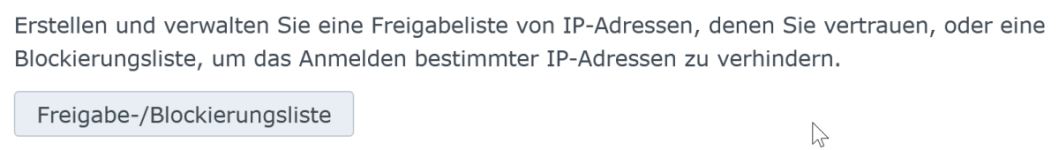

Und IP-Adressen die hier eingetragen werden (Sicherheit/Schutz) haben auf die Firewall keinen Einfluss, sondern nur irgendwie auf die Anmeldung:
a) für DSM?
b) für DSM und SMB?
14.370
5.007
544
Diese Einstellung bewirkt nur, dass dort hinterlegte IP-Adressen nicht geblacklistet werden, falls zu viele falsche Anmeldeversuche passieren
EDIT: Und du siehst dort IP-Adressen, die aktuell geblockt sind wegen genannten Anmeldeversuchen
Dies gilt DSM global, also für alle Dienste, die DSM anbietet. Dies inkludiert auch SMB
