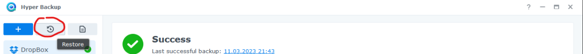

Wenn ich dann Mittwoch starte, wird mich die 920+ dann nach einer Wiederherstellung aus dem Backup fragen, oder muß ich Proaktiv vorgehen und etwas machen ?
Wäre super wenn wir vielleicht die nächsten Schritte schon einmal ansprechen könnten. Das Backup läuft wirklich trotz USB 3 sehr sehr langsam und wird sicher mega lange dauern.
Gruß
Sven
14.668
5.167
544
Du musst DSM installieren und dann das Hyper Backup wiederherstellen:
Reaktionen: dil88
