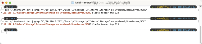

Ich habe hierzu eine Datei ~/.tmp/mount.txt mit folgendem Inhalt angelegt.
\\10.100.5.70\Data\Storage\InternalStorage on /volume1/RoonServer/ROCK blabla foobar tmp 123
Anschließend führe ich Folgendes aus, um die Ausgabe des Befehls von mount -l nachzustellen, indem der Inhalt der Datei mit cat ~/.tmp/mount.txt ausgegeben wird und darin nach dem String gesucht wird.
1. Der Suchstring ist exakt der String wie er auch in der Datei vorkommt.
if cat ~/.tmp/mount.txt | grep '\\'10.100.5.70'\\'Data'\\'Storage'\\'InternalStorage" on /volume1/RoonServer/ROCK" > /dev/null; then echo YES; else echo NO; fi
# Ausgabe: YES
2. Verändern des ersten Teils des Strings vor "on..." -> Bei Storage setzen wir statt ein kleines "a" ein großes "A" ein.
if cat ~/.tmp/mount.txt | grep '\\'10.100.5.70'\\'Data'\\'StorAge'\\'InternalStorage" on /volume1/RoonServer/ROCK" > /dev/null; then echo YES; else echo NO; fi
#Ausgabe: NO
3. Wir schreiben nach dem "on..." irgendetwas hinein.
if cat ~/.tmp/mount.txt | grep '\\'10.100.5.70'\\'Data'\\'Storage'\\'InternalStorage" on irgendetwas" > /dev/null; then echo YES; else echo NO; fi
#Ausgabe: NO
Jetzt möchte ich bitte von dir konkrete Beispiele haben, woran es bei dir scheitert. Nach meinem Verständnis funktioniert das so wie erwartet.

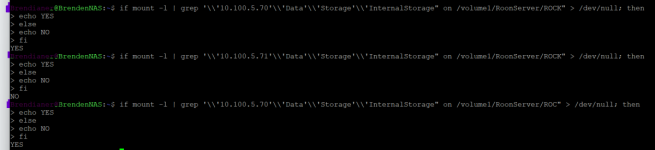

Also noch konkreter:
1. Zeile so wie es bei mir ist: YES
2. Zeile die IP des NUC geändert. Den gibt es nicht. also NO
3. Zeile nach "on" den Pfad geändert "ROCK" in "ROK". Den gibt es nicht. Trotzdem YES
Oder versteh ich etwas falsch?

Laut deinem Screenshot hast du "ROCK" in "ROC" geändert und das heißt du hast nur einen Buchstaben hinten gekürzt. Und somit wird ja dennoch der Rest gefunden, denn der Suchstring ist ja eine Teilmenge des gesamten Strings.
Hier farblich in der Ausgabe von grep dargestellt.
Der rot markierte Bereich ist der gefundene String. In beiden Fällen also korrekt und somit wird auch in deinem Fall YES ausgegeben.
Reaktionen: Brendianer

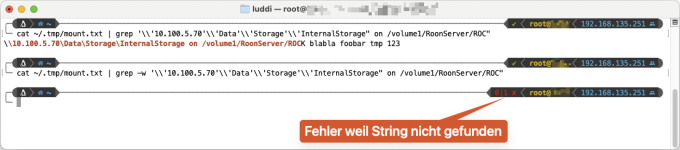

Du kannst auch den Optionsschalter -w verwenden dann wird exakt nach dem Wort (Suchstring) gesucht und darf somit keine Teilmenge sein.
Hier mal ein Beispiel mit und ohne dem Optionsschalter -w
