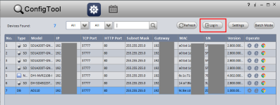

Da das Update über die App nicht möglich ist muss man sich das Amcrest IP Config Tool download und darüber die Firmware installieren.
Einfach die AD110 auswählen und sich dann einloggen. Dann erscheint das Konfigurations-Menü, bei dem es dann oben den Upgrade-Button gibt
Nachdem die neue Firmware dann installiert wurde bootet die Kamera neu und wie man sehen kann wurde die neue Firmware installiert.
