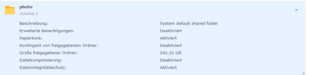

Servus,
mein Ordner Photo ist plötzlich stark angewachsen ca. +80 GB und ich finde keine Erklärung, vielleicht habt ihr Tips zur Ursachenforschung.

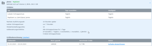

Du bewahrst Schnappschüsse des letzten Jahres auf? Dann musst du den Bereich der Größenberechnung erweitern, denke ich.
Ansonsten Drive-Versionierung?

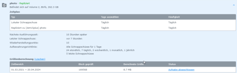

Danke für die Rückmeldung, an Snapshot scheint es micht zu liegen, siehe screenshot
Drive muss ich prüfen.

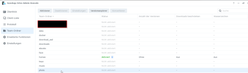

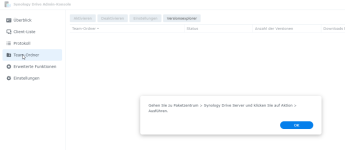

Mit Drive stimmt etwas nicht, der hängt

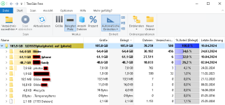

TreeSize geht m.W. nur in der Bezahlversion auf Netzlaufwerken

Oh das ist ja interessant .
Reboot der DS schon versucht denk ich mal?

Drive deinstalliert und neu installiert, läuft trotzdem nicht, jetzt Neustart, mhhh.
Edit: Nein, Neustart war der letzte beim DSM Update 5

Ok, Drive läuft wieder, aber der Ordner Photo ist nicht aktiviert
Oder auch nicht... :ROFLMAO:
An der Drive Versionierung kanns dann ja schonmal nicht liegen. Ich tippe nach wie vor auf Snapshots

Achja stimmt. Das ist komisch. Für 10 Snapshots weniger als 10MB... Aber gut dann wird das wohl so sein.

Ich habe mal die nicht gesperrten snapshots gelöscht, keine Veränderung.
