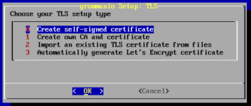

Im Grunde ist alles genau so, bis auf Port 80 und 443, die auf die DS als Host zeigen, was wegen Wordpress, MailPlusServer usw. vlt. so verbleiben muss. Dennoch bekomme ich beim Öffnen von Outlook die Meldung
aber ich kann mich nicht erinnern, dass das bei der vorletzten Appliance auch so war. Die jetzige ist die neue v2023.11.2 vom 28.12. und da ist das wieder so. Weil ich aber bei der Installation die Option 0 verwende
möchte ich das austauschen gegen die von der Synology gehosteten Subdomain mail.deineDomain.tld, da sich das selbstsignierte im Grunde weniger für den Betrieb eignet. Mein Gedanke ist daher, das LE-Zertifikat zu Subdomain mail.deineDomain.tld zu exportieren und in Grommunio zu hinterlegen, so gesehen, wie Option 2 in der obigen Auswahl. Allerdings ist mir nicht klar, wie das gehen kann und insbesondere, welche der gezeigten Zertifikatsdateien ich nehmen muss.

Ich habe in der Gro-VM ein self-signed Zertifikat, dass ich auf 10 Jahre Gültigkeit verlängert habe. Somit läuft das erst einmal nicht mehr ab.
Ich schätze mal, die Meldung kommt im internen Netzwerk?
Was kommt beim Anzeigen des Zertifikats? Das self-signed oder das aus der DS?

Ich bekomme die Meldung extern, momentan bin ich intern, dann steht oben links die IP-Adresse des Hosts und im Zertifikat wird nicht die Subdomain.Domain.tld angezeigt, sondern die Domain des Providers, also Domain.tld.

Also Domain.tld macht ja nicht so richtig Sinn. Hast du bei deinem Provider ein MXRecord auf die Dyndns-Adresse gesetzt?
Da ich deine Netzwerkkonfiguration nicht kenne, ist es schwierig hier weiter zu helfen.
Nutzt Du IPv6, IPv4 oder beides?
Kommt die Meldung extern auch wenn Du dich in der Web-UI anmeldest?

So ist das. Ich wollte den kurzen Namen verwenden, um zB. auf der DS auf Dienste zugreifen zu können usw. Ich kann zudem IPv6 nutzen, mach ich aber nicht, sondern nutze insbesondere IPv4. Ansonsten, dieser Sicherheitshinweis kommt auch bei externem Zugriff.

Dann kommt langsam Licht ins Dunkel. Ich tippe, dass Du auf der Syno eine Subdomain wie meine.Domain.tld hast. Durch den MX Record wird aber Domain.tld umgeleitet auf die Syno, ergo stimmt der Name des Syno-Zertifikats auf meine.Domäne.tld nicht mit dem erwarteten Zertifikat der Hauptdomäne Domain.tld überein und es kommt obige Fehlermeldung.
Du müsstest das Zertifikat auf Domain.tld ausstellen, dann sollte das vermutlich funzen.
