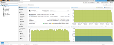

Eigentlich war den Plan, hier jetzt nen Screenshot zu Posten. Doch irgendwas is da doch schon wieder im Busch! Man glaubt es kaum. Tagsüber hatte ich ne Auslastung von max. 50%. Jetzt aktuell sind alle VMs auf Dauerlast und die CPU ist bei 87%, Ich lasse es nun gut sein, und lass für heute den Kack, so wie er ist. Ich melde mich morgen wieder!
EDIT: Nun doch der Screenshot. Hat sich beruhigt. Der Verlauf sieht zwar etwas seltsam aus, aber ist egal:

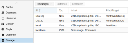

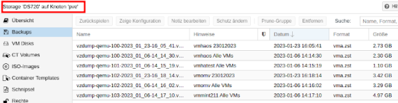

Was das Backup betrifft: Du brauchst eigentlich kein AB4B oder ähnliche Software auf dem Host oder Gast installieren um z.B. die Mint VM zu sichern. Einfach das NAS als Storage einbinden und dann die Snapshot/Backup-Funktion von Proxmox selber nutzen. Das funktioniert problemlos und gut.
Proxmox Backups auf meiner DS720+
Sofern Du z.B. das BS und die Daten auf unterschiedlichen HDD liegen hast - so wie ich es bei OMV gemacht habe - kannst Du bei einem Backup auch HDDs von dem Backup aussschließen. Beispiel OVM:
Bei dem Backup wird die scsi2 HDD - auf der ca. 1 TB an Video und Musik liegen - nicht mitgesichert, sondern nur die scsi0 auf der die OMV VM liegt. D.h. die OMV VM ist eben mal schnell gesichert.
Eine zusätzliche Backup-Lösung ist nur dann notwendig wenn Du den Proxmox Server selber sichern willst. Das funktioniert aber auch nicht mit AB4B. Ich hatte an anderer Stelle ja schon mal erwähnt das ich schon seit Jahren Clonezilla für komplette Image-Sicherungen nutze, aber auch Clonezilla kann den Proxmox Server (wohl aufgrund von LVM) nicht sichern. Daher bleibt als kostenlose Lösung nur Proxmox Backup Server oder Veeam.
Noch ein Nachtrag: Falls Du ein NAS als Storage bei Proxmox einbindest und dies nicht 24/7 laufen sollte, dann solltest Du es nach Gebrauch bei Proxmox auch wieder deaktivieren. ;) Wenn man das nicht macht wird das Log "geflutet": :LOL:

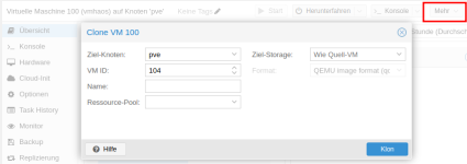

Was mir gerade noch einfällt: Da Du ja mehrere Linux VM parallel laufen lässt und somit installierst: Das Du VM bei Proxmox einfach clonen kannst weißt Du (schon)? Mir ist dieses Feature nämlich erst später "über die Füße gelaufen". :LOL:
Oben rechts Mehr auswählen und dann Clone
D.h. Du brauchst nicht x Lubuntu VM manuell installieren, sondern kannst diese auch einfach clonen. ;) Nach dem clonen lässt sich die Hardware und lassen sich die Optionen, dann individuell anpassen. Also falls die geclonte VM z.B. noch mehr RAM bekommen, oder z.B. noch auf eine USB-Schnittstelle zugreifen soll, oder falls sie beim booten starten soll usw.
