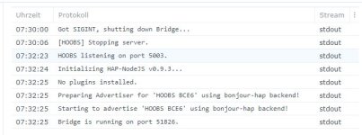

Hallo zusammen, ich habe auf meine DS420+ Docker drauf und hoobs installiert.
Leider bekommen ich keine Verbindung über den Browser zu hoobs hin.
Im Protokoll steht folgende HOOBS listening on port 5003. per Webbrowser komme ich aber nicht über den Port zu hoobs.
Erreibach ist meine Synology über 192.XXX.XXX.XXX:5001, demnach muss ich ja nur den 5003 anpassen und sollte hoobs erreichen.
muss ich was an der Bridge (siehe Screenshoot) was ändern?
hier einmal das gesamte Protokoll

Bitte die Port-Einstellungen vom Container posten. Wenn ich den Log richtig interpretiere, dürftest du einen dynamischen Port mit 5003 per Bridge verbunden haben.
Kannst du Hoobs per HTTP://IP-NAS:51826 aufrufen?

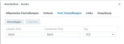

Also bei einer Bridge ohne Angabe von Ports wird es eng. Entweder du lässt das Ding als Host laufen oder definierst einen Port.
Versuche doch zunächst Lokaler Port 5003, Container-Port 5003.

Leider funktioniert es nicht wenn ich den Port mappe, kann mich noch immer nicht verbinden...
ich verstehe es nicht.

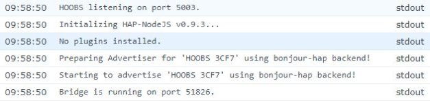

Das Image funktioniert jedenfalls. Hast du nach der Portänderung den Container neugestartet?
HOOBS listening on port 8012.
Initializing HAP-NodeJS v0.9.3...
No plugins installed.
Preparing Advertiser for 'HOOBS 844C' using bonjour-hap backend!
Starting to advertise 'HOOBS 844C' using bonjour-hap backend!
Bridge is running on port 51826.
