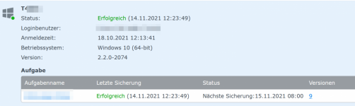

Was ich noch nicht ganz verstanden habe: Habe eigentlich eingestellt, dass es nur drei Versionen pro Rechner als Backup gibt. Irgendwie werden aber ohne Begrenzung Backup-Versionen erstellt.

Ich meinte: Habe auf meiner D220+ 8 Uhr für ein Backup meiner Nextcloud eingestellt.
Um 08:30 schaltet sich meine D216j ein. Um 09:00 schickt meine D220+ ein eingestelltes Backup in Richtung D216j
Beispiel:
8.668
1.468
288
Und hast du die Sicherungsrotation aktiviert? Vermutlich nicht, denn dann hättest du das Problem nicht. Wobei mir deine Screenshots komisch aussehen. Die Einstellungen für die Anzahl der Versionen gibt's laut Hilfe doch in den Aufgabeneinstellungen im Tab für die Rotation.

Das müssten Screenshots vom Active-Backup-for-Business sein ... :unsure:
HyperBackup schaut da anders aus.
Keine Ahnung, wie das ABfB dort arbeitet. ?

Genau, bei HyperBackup kann ich eine Rotation einstellen. Bei ActiveBackup nicht. Habe bei ActiveBackup jetzt 5 Versionen pro Rechner eingestellt. Glaube aber, es werden wieder mehr, warum auch immer ;)
8.668
1.468
288
Die Rotation einstellen genügt nicht. Du musst die auch durchführen lassen. Siehe Link in meinem letzten Beitrag.
