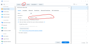

Wie switche ich im laufenden Betrieb von Speicherpool 1 zu Speicherpool 2? Laufwerkbuchstaben unter WIN tauschen ist nicht das Problem. Aber HOME Verzeichnisse, Photo-Station, DS-Note, etc.?
14.544
5.099
544
Die Ordner kannst du einfach in der Systemsteuerung verschieben
Pakete kannst du in der UI nicht verschieben. Offiziell muss man die neu installieren. Da gibts aber ein Community-Script, welches das macht: https://www.synology-forum.de/threads/apps-von-volume-x-nach-volume-y-verschieben.77896/
Unter Windows musst du da gar nix tauschen. Der Name des Shares bleibt gleich. Wenn das Verschieben erfolgt ist, starten die zugehörigen Dienste neu und dann ist spätestens nach einem Windows-Neustart das Laufwerk wieder da.
Aber ohne Backup (mal abgesehen, dass man da generell eines haben MUSS), würd ich mich an keines der beiden Themen ran wagen.
