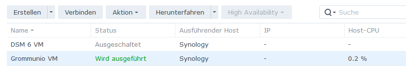

Im VM Manager müsste so etwas stehen:
Also auch mit der genutzten IP Adresse. Und das bayrische im WEB muss sichtbar sein.

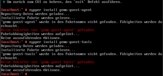

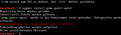

Bei mir sieht das so aus (IP wird nicht angezeigt, das qemu-guest-tools kann nicht installiert werden):

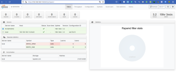

Die Webpage:
User-GUI, die nun mit der vollen Emailadresse erreichbar ist:
Spam (da ist noch nichts konfiguriert):

bei den Guest Tools hast du dich im terminal verschrieben: du nutzt gemu-guest-agent es muss aber qemu-guest-agent lauten
nach deinen Screen-Shots nutzt du im Browser weiter die falsche Adresse:
User Interface geht nicht aus dem Admin Interface und schon gar nicht über PORT 8443, der ist strikt für den Admin Zugang reserviert.
nginx fährt hier zwei Instanzen! Man kann nicht aus der einen in die andere springen
Gibt mal direkt in den frisch gestarteten Browser: https://192.168.168.114/web/ ein um zum User-interface zu kommen.
Und für das Admin-interface: https://192.168.168.114:8443/
Ich habe dafür drei LINKS in der Favoriten-Leiste. Dritte lautet RSPAMD da Rspamd wieder in der Admin-Instanz läuft.
Das sollte bei dir im Heimnetz direkt mit einem Klick auf die Adressen funktionieren.
