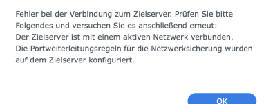

Firewall aktiv ? Hyper BackupVault ist installiert nehme ich mal an ? Was genau ist die Fehlermeldung ?
Den Post habe ich überlesen, Entschuldigung.
Die beiden Firewalls sind ausgeschaltet und Hyper Backup ist auf der Ds224+ und Hyper Backup Vault auf der DS214se installiert.
Die Fehlermeldung habe ich mal in den Anhang gepackt.

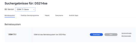

Der Softwarestand ist folgender:
FritzBox 7590 AX: 7.80
FritzBox 7490: 7.57
DS224+: DSM 7.2.1-69057 Update 3
DS214se: DSM 7.1.1-42962 Update 6
Ich habe daraufhin geschaut ob es ein neueres Update für die DS214se gibt, jedoch ist dies laut Synology das neuste und ich weiß nicht, ob noch eins kommen wird oder ob Synology die Updates für dieses Modell eingestellt hat.
