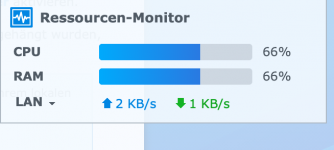

Nachdem ich im Forum nach Einträgen zu diesem Thema gesucht habe, und es dort an Raten um die mb/s geht, dürfte ich wohl ein gröberes Problem haben ;-)
Meine DS216se ist über LAN an einer Fritzbox 7490 angeschlossen und über den Mac (WLAN) aufrufbar. Alles dauert sehr lange, auch das Anmelden und dann der Zugriff auf Daten genauso.
Die Einstellung 1Gbit/s am Router und in der DS ist gewählt, auch sonst hab ich schon Unzähliges probiert, ... was eben so als Tipp im Forum stand. Leider keine Besserung.
Könnte mir vielleicht jemand Starthilfe geben?

Ich weiß nicht ob ich dich richtig Verstanden habe, aber die Anzeige ist ok.
Bei mir derzeit:
also das ist ok wenn keine Daten von oder zur DS übertragen werden.
Oder meinst du die niedrige Datenrate bleibt auch wenn du eine große Videodatei ( größer als 8 GB) von oder zur DS überträgst?
Dann müsstest du suchen wo die "Bremse" sich befindet.
Kann zB sein ein Festplattenbericht der im Hintergrund erstellt wird, eine Prüfung vom SHR, eine Konvertierung von Bildern/Videos, Erstellung von Index usw usw
da müsstest du dann zB im Ressourcen-Monitor nachsehen ---> DSM > Hauptmenü > Ressourcen-Monitor > Register "Überblick" > links Leistung bzw. Prozesse anklicken.

Danke für die Antwort!
Wenn keine Daten fließen ja, allerdings ist das höchste der Gefühle 70kb/s ... von wegen mb/s :)

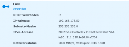

Na dann Schritt für Schritt:
DSM > Hauptmenü > Systemsteuerung > Netzwerk > Register "Netzwerk-Schnittstelle" > LAN --> rechts auf den blauen Pfeil klicken damit das Menü aufklappt. Was steht da bei Netzwerkstatus?

hmmmm, da muss ich auf die Netzwerkspezialisten warten, der Eintrag für IPv6-Adresse schaut sehr lange aus bei dir.
Weiß nicht ob es damit zu tun hat.

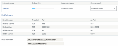

In deiner Fritzbox ist da eventuell ein Energiesparmodus aktiv?
Also da wo die DS angeschlossen ist, steht da Energy-Save, Eco-Modus, Green-Modus oder ähnliches?

Denke nicht, dass Du IP6 nutzt. Schalte das in den Einstellungen des NAS mal aus.

Keine Eco oder Spar Modi in der Fritz Box ...
