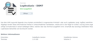

Nach dem Update auf DSM 7.2 meiner DS720+ liefen meine Backups in die Cloud nicht mehr. (siehe hier - aber anderes Thema)
Dann wollte ich in die /var/log/synolog/synobackup.log schauen. Dafür so dachte ich, nehme ich mal schnell LogAnalysis her. Doch der Ordner /var/log/synolog/ ist demnach leer. Mit WinSCP geschaut und die Datei ist vorhanden.
Dann hab ich noch mal bei meiner 218+ unter 7.1 geschaut - auch da ist der Ordner leer. Dann im vDSM 6 - dort werden die Dateien angezeigt.
Ist das eine Berechtigungsgeschichte?
Reaktionen: Monacum
Tommes
26. Okt 2009
9.174
1.126
Hi!
Das ist scheinbar in der Tat so. Ich habe kein DSM 6 mehr am Start, aber unter DSM 7.1.1 ist es so, das der Ordner /var/log/synolog die Rechte 700 bzw. drwx------ besitzt. Das ist auch der Grund, warum LogAnalysis keinen Zugriff auf diesen Ordner hat, da der owner dieses Ordners system/log und nicht LogAnalysis lautet. LogAnalysis ist zwar Mitglied in den Gruppen system und log, solang man die Ordner- und Dateirechte von LogAnalysis erweitert hat, aber das nützt in dem Falle nichts.
Änder’ ich die Ordnerrechte von /var/log/synolog auf 755 bzw. drwxr-xr-x erhalte ich mit LogAnalysis Zugriff auf diesen Ordner und kann dann u.a. auch die Datei synobackup.log einsehen. Ob das aber ein cleveres Vorgehen ist, oder ob Synology bei Änderungen an den Rechten irgendwann anfängt zu maulen, kann ich grad nicht sagen. Das müsste man intensiver testen.
Von daher kann ich an diesem Zustand leider nichts ändern.
