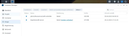

Ich habe dazumal über den Container Manager das Image itzg/minecraft-server heruntergeladen und installiert / Ausgeführt.
Das mit der neusten version ist so ne Sache. Wenn ich im Container Manager auf Image gehe, habe ich bei itzg/minecraft-server die möglichkeit ein Update durchzuführen. Bild1
Wenn ich jedoch die Anmerkungen lese, frage ich mich, ob das Problem mit dem Update nicht noch schlimmer wird. Bild2

Das kommt halt drauf an. Wenn du keine Foldermappings gemacht hast, ist nach dem Update alles wech.

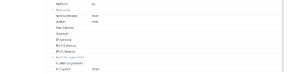

Ich habe bei der Erstellung diverse Einstellungen gemacht und einen Ordner angelegt.

Das schaut ja nicht schlecht aus. Was für ein Image verwendest du genau?
