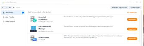

Hier wären vielleicht Screenshots der entsprechenden Meldungen hilfreich.
rumpelpumpel
06. Feb 2024
20
Wenn ich auf reparieren klicke, egal bei welcher APP, kommt nach kurzer Zeit ungefähr folgende Fehlermeldung "„SAN Manager“ kann nicht ausgeführt werden. Die folgenden abhängigen Pakete werden angehalten: Snapshot Replication, Virtual Machine Manager. Bitte versuchen Sie es später erneut."
mehr bekomme ich leider auch nicht, leider weiß ich auch nicht, wo ich noch schauen könnte um weiterführende Informationen dazu zu bekommen

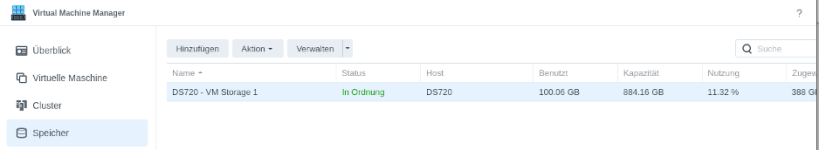

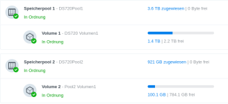

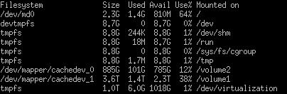

Was mich mal interessieren würde ist auf welchem Volumen Du dann den Speicher für VMM eingerichtet hast und was Dir da angezeigt wird, bzw. jetzt wohl eher wurde, weil Du den VMM jetzt ja vermutlich nicht mehr starten kann?
Bei mir sieht das Filesystem dazu aktuell so aus
Warum da bei Dir irgendwelche Pakete repariert werden sollen weiß ich auch nicht, aber dieses "kurzen aufblitzen einer Fehlermeldung, das irgendetwas nicht genügend zur Verfügung steht oder so ähnlich" beim Versuch eine neue VM einzurichten ist m.M.n. eigentlich die klassische Meldung falls der VMM Speicherplatz nicht mehr ausreichend ist. Das hatte ich bei mir früher, als ich noch eine kleinere SSD für den VMM Speicherort verbaut hatte, auch. Aber wie schon gesagt kann ich zu den Zusammenhängen mit SAN Manager & Snapshot Replikation und reparieren von Paketen, gar nichts sagen.

Sooo,
VMM deinstalliert
Snapshot Replikation deinstalliert
SAN Manager läßt sich nicht via Paket-Zentrum deinstallieren
SAN Manager via SSH "/usr/syno/bin/synopkg uninstall ScsiTarget" deinstalliert mit folgender Rückmeldung: {"action":"prepare","error":{"code":0},"stage":"prepare","success":true}
VMM und Snapshot Replikation lassen sich ohne SAN Manager nicht installieren
Wenn man SAN Manager wieder installiert, kommt danach sofort wieder die Reparaturaufforderung
