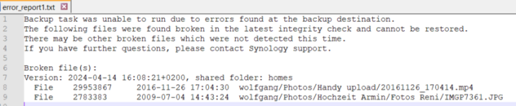

ich sichere meine DS918+ auf mehrere verschiedenen Medien. Einmal auf eine internes Backup Volume auf eigener Festplatte, ein weiteres Backup auf eine DS218j im gleichen Netzwerk (ist das größte Backup), die Homeverzeichnisse auf einem angeschlossenen USB-Stick und eines über VPN in ein Netzwerk.
Das funktionierte Jahre lang einwandfrei, bis plötzlich die Backups auf die DS218J nur noch wieder herstellbar waren. Inzwischen habe ich dasselbe Problem bei allen Backupzielen ausser bei der VPN-Verbindung, da mache ich keine Intergritätsprüfung (dauerte immer zu lang).
Wenn ich mir die Fehlerberichte anschaue, sind immer andere Dateien betroffen. Im Backup sind die Dateien nicht verfügbar aber in der Quelle sind die Dateien vorhanden und auch nicht beschädigt.
Gibt es da beim Hyperbackup Probleme oder evtl. eine Alternative? Ich versteh nicht, warum das auf einmal nicht mehr funktioniert.
Vielleicht hat jemand noch eine Idee was das Problem sein könnte?

Könntest Du bitte einmal einen Screenshot von dem Problem posten? Nutzt Du seit Jahren immer den gleichen HyperBackup-Job? Hast Du schon einmal einen neuen angelegt und geschaut, ob der sauber durchläuft einschließlich Integritätsprüfung?

Das mit der nicht versionierten Variante werde ich gleich mal versuchen. Die Backupjobs habe ich bereits mehrmals neu angelegt und beim Anlegen sie nicht mit den alten Backups verküpft da Hyperbackup sofort auf nur Wiederherstellen springt. Also immer neue Backups erstellt. Das Backup läuft durch nur bei der Integritätsprüfung kommt der Fehler.
Hier beim ersten Backupjob auf die andere NAS ist noch keine Integritätsprüfung gelaufen.
