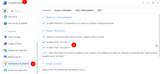

Mir würde hier Wake On Lan (WOL) als Auslöser einfallen. :unsure:
Musst mal gucken, ob das etwa aktiviert ist.
Unter DSM 7.1 wäre das hier zu finden:
Wäre auch mein erster Gedanke, insbesondere falls ein LAN-LAN-gekoppeltes Netzwerk vorliegt und vielleicht am anderen Ende auch noch eine DS steht und die beiden Geräte wechselseitige Zugriffsrechte besitzen. Wenn dann noch im Router die entsprechende Standardeinstellung gesetzt ist, weckt die eine die andere auf.

WOL ist deaktiviert.
