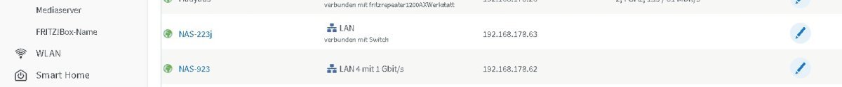

leider komme ich mit der Einrichtung von Hyper Back von Syno DS923+ zu DS223j nicht weiter.
Die DS223j kam heute, Pakete entsprechend aktuell.
Beim erstellen des Datensicherungsziel komme ich bis zur Ordnerauswahl. Ab da kommt die Meldung, dass keine Verbindung zum Ziel hergestellt werden kann.
Ich versuche mich bereits seit einiger Zeit, auch mit dem Hauptaccount, doch scheitere ich immer wieder bei der Ordnerwahl.
IPs der beiden NAS sind fest.
Eingeloggt mit dem Benutzer Backup923 auf dem ZielNAS kann ich die File Station nutzen.
Jedoch habe ich das Icon von Hyper Backup Vault nicht. Weder im Hauptmenü, noch auf dem Desktop. Sowhl der Benutzer Backup923, als auch seine Gruppe, hat die Freigabe für diese Anwendung.
ZielNAS ist das DS223j mit der EndIP 63
QuellNAS ist das DS923+ mit der EndIP 62
Die IP Adressen im Browser funktionieren.
Was mir aufgefallen ist (ka ob es was mit Hyper Backup zu tun hat):
Die Fritzbox hat als Buchstabenadresse dem 223j http://nas-223j gegeben. In dieser Form ist die Website nicht erreichbar.
Die Buchstabenadresse von dem ds923+ mit http://nas-923 ist im Heimnetz zu erreichen.
FB und DS223j hatte ich neu gestartet.
An welchen Stellen habe ich zu schauen oder zu korrigieren?

Hast du es mal mit einem Admin-User versucht?
Und gib mal bei der Ziel-Adresse nicht den Hostname, sondern die IP-Adresse an.
Reaktionen: 11Simon

Ohmann..... Danke, da hast Du mir wieder mal gut geholfen... IP Adresse manuell eingetragen, nicht aus der Auswahl.........
Danke... :)
Edit: Da stand zuvor Hostname und IP, dass da dann nur noch der Name stand, entging mir..

Also hast du ein DNS-Problem.
Das heißt, dass die Fritte den Namen nicht der IP "zuordnen" kann. Wenn es für dich die IP auch tut, dann kann man das so lassen. Wenn nicht, schau mal, was auf der DS unter Systemsteuerung -> Netzwerk -> Servername steht. Der Name dort ist normal der Hostname, den die Fritte auch auflösen kann. Du kannst auch in der Web-UI der Fritte den Namen ändern.

Yo, habe es angepasst, so dass es dann auch per http:// nas-223j gehen würde. Danke erneut.
