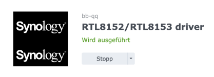

Ich habe bei meiner DS220+ ein Netzwerkupgrade mit Hilfe von bb-q's Patch gemacht: also einen USB-Port zu einem 2,5Gbit-LAN umfunktioniert:
  • bb-q's Patch passend zu meiner DS installiert und gestartet

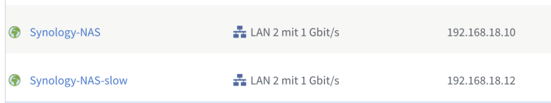

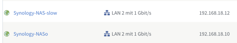

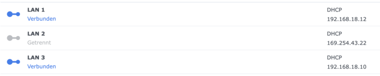

Der Mac verbindet sich stets mit dem Servernamen und nicht mit einem LAN-Port, sodass dieser gezielt gar nicht ansprechbar ist. In meinem Fall heißt mein NAS "Synology-NAS". Der schnelle LAN-Port heißt "Synology-NASo" (Port 3: 192.168.18.10) und der langsame LAN-Port heißt "Synology-NAS-slow" (Port 1: 192.168.18.10). In folgender Abbildung sieht man auch, dass mein Standard-Gateway der schnelle LAN-Port 3 ist.

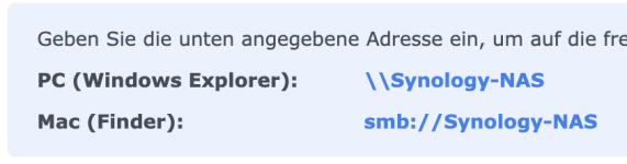

Die Standardverbindung ist IMMER smb://Synology-NAS; also die Verbindung bei der nicht bekannt ist, mit welchem Port sich der Mac verbindet. Der Mac wird immer versuchen, sich mit dieser Adresse zu verbinden.
Möchte ich nun, dass die schnelle LAN-Verbindung angesprochen wird, muss ich mich gezielt mit dieser verbinden: smb://Synology-NASo.

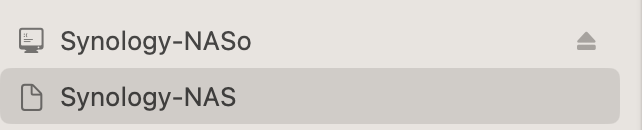

Im Finder wird das dann wie folgt dargestellt. Hier kann ich Synology-NASo trennen, was durch das EJECT-Symbol (Auswurf-Symbol) sichtbar wird. Dagegen besteht die Standardverbindung Synology-NAS permanent, nur dass ich nicht weiß, ob dahinter nun die Verbindung zum Port 1 oder Port 3 steht - das scheint beim Mac zufällig zu sein. Bei Windows habe ich stets Zugang zum schnellen Port 3 - so sollte es eigentlich auch sein, da im DSM dieser Port als der Standardport definiert ist. Aber der Mac kann damit nicht umgehen.
