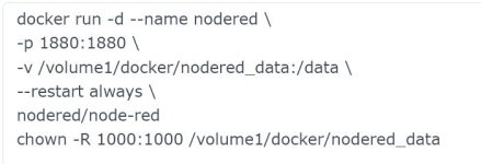

Hey,
ich habe in Docker auf meiner Synology 923+ (DSM 7.2) node red per Aufgabe installiert
mit diesem Skript:
Node Red läuft auch ohne Fehler.

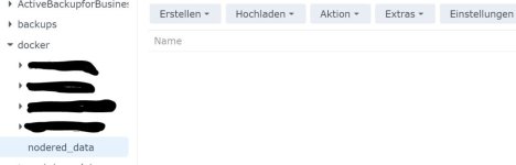

Aber es wurde leider nicht wie im Skript angegeben hier installiert:
Der Ordner ist leer. Ich weiß jetzt nicht wo er es sont hin gemacht.

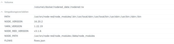

bin nicht so in der Tiefe mit der Materie. Wo im Skript müsste ich den chmod 777 eintragen oder was bedeutet das?
Im Protokoll hab ich keinen Fehler bei der Installtion gefunden. Liegt es evt. an den Umgebungsvariablen:

Im Script ganz oben ein chmod -R 777 /volume1/docker/nodered_data absetzen lassen. Das sorgt dafür, dass jeder Daten in dem Ordner lesen und schreiben kann.

Check das Volumenmapping. Das stimmt bei dir im letzten Screenshot nicht mit der Anleitung bzw. dem Script im Startbeitrag überein.

danke für den Hinweis mti dem Mapping stimmt, muss ich mal anpassen und noch mal probieren.
