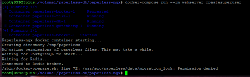

ich möchte paperless-ngx nutzen und scheitere noch an der Installation.
Prinzipiell gehe ich nach der Anleitung von docs.paperless-ngx.com vor. Zunächst mittels Installationsscript, dieses bringt mir aber selbst als admin und mit root-Rechten die Meldung, ich hätte keine Docker-Berechtigungen. Es läuft aber dennoch erstmal durch - funktioniert am Ende aber nicht.
Okay, also weiter mit Anleitung von Marty auf Youtube - zumindest den Teil, wo man seine .env - und .yml Datei konfiguriert.
Mein Problem taucht immer beim Befehl "docker-compose run --rm webserver createsuperuser" auf:
Hat jemand eine Idee?

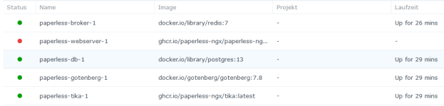

Im Container-Manager habe ich diese Einträge:
Das Protokoll des Webservers liefert mir den Fehler:
"/sbin/docker-prepare.sh: line 72: /usr/src/paperless/data/migration_lock: Permission denied"

Stell mal ein sudo davor 😉
mindscout
25. Jan 2014
269
16
Ändert nix...

Wegen des 2. Screenshots. Hätte man aber auch dazu schreiben können. Ein anderer User hat viele Probleme mit der Beta. Da kann nur Synology tätig werden. Ich würde die Beta aktuell noch nicht nutzen.

Okay, Problem ist gelöst:
Nachdem ich bei der Installation immer gescheitert bin, hatte ich mir nochmal eine neue Vorlage der Docker-Compose.env heruntergeladen und dort beim Übertragen meiner bisherigen .env-Datei vergessen, die Zeilen mit den Usermaps wieder aus-auszukommentieren. :D
Habe ich jetzt bemerkt, als ich die Zeilen hier reinkopieren wollte....
Danke für den Nasenstubbs aufs Problem. :D Jetzt lief endlich mal alles durch und ich komme drauf auf Paperless.
