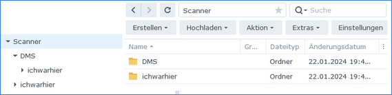

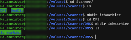

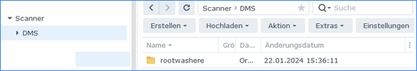

Prüf doch einmal, ob du mittels ssh als root (sudo -i) in den Ordner schreiben und dort auch wieder löschen kannst.
Ich hab das mal ausprobiert.
und auch in der Filestation sehe ich das
(hat etwas gedauert, war noch nie wie ssh in der Synology).

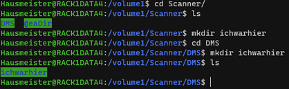

Kannst du das auch mit deinem Hausmeister User? Also ohne sudo -i vorher zu machen....
Pixelschubser
11. Jul 2011
90
Ja, geht auch, habe auch als Hausmeister (Admin) dort Rechte.
